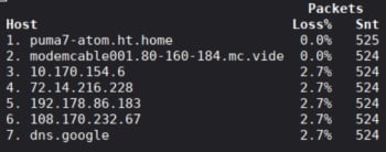

Je perds la connexion pendant quelques secondes, plusieurs fois par heure. Je suis branché directement au modem via Ethernet, j’ai testé avec deux ordinateurs différents et plusieurs câbles Ethernet différents.
Un technicien est venu replacer le modem, rien n’a changé.
Un autre technicien est venu remplacer tous les connecteurs coaxiaux (dont un qui était corrodé). Il m’a dit que le signal était maintenant plus fort qu’avant.
Par contre, j’ai encore des problèmes de connexion. Ça dure environ 5 à 10 secondes, assez pour faire couper un appel.
Le problème pourrait-il être ailleurs sur la ligne ? Ça fait des semaines que j’essaie de trouver une solution…

    Merci d’avoir inclus la capture d’écran, ça évitera quelques échanges inutiles. À la lumière du résultat de ton traceroute, il semble évident que ton problème ce situe du côté WAN de ton modem.
    Il y a parfois plusieurs problèmes à corriger et le technicien ne peut pas toujours les tous les détecter lors d’une même visite. Surtout lorsque le problème est intermittent.
    Je te suggère d’être patient et de recontacter le support technique. Chaque problème corrigé est un problème de moins, même si ce n’est pas celui qui te préoccupe pour l’instant.

    On m'a confirmé plusieurs fois que le signal était conforme.
    Il y a clairement un problème quelque part entre chez nous et vidéotron car je perds les packets pendant plusieurs secondes, et non ici et la au hasard.

    Bravo pour les tests, ça réduit beaucoup les possibilités, surtout 100% ethernet. Donc le problème est possiblement votre cable ethernet, sinon le cable dehors entre chez vous et leur infra.
