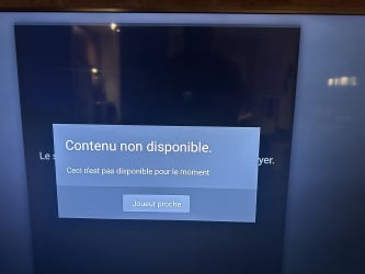

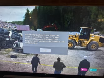

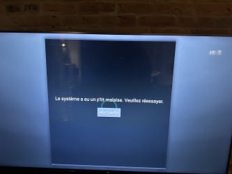

    Il reste que le problème de latence n’explique pas les erreurs système récurrents!

    Et pourquoi, j’ai ces problèmes récurrents?

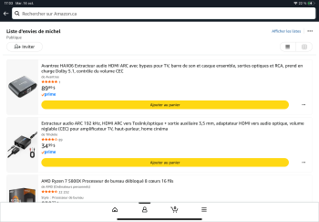

    La prochaine étape!
    Sébastien_C Messages 2,561 ✭✭
    @Linos a dit :
    En effet, ce sont deux problèmes distincts.
    @Linos a dit :
    La prochaine étape!
    Ça devrait fonctionner avec ça
