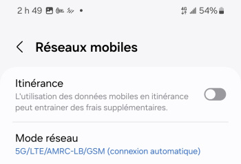

    Martin D. 20804 Messages 26 ✭✭
    July 2025 modifié
    Voici les info demander. C'est un appareil canadien.!
  • Martin D. 20804
    @elena code xzi4t a dit :
    Probablement le modèle de votre téléphone n’est pas pour le marché canadien
    Pourriez vous nous donner le modèle exact?
    Essayez de désactiver le wifi et regardez si vous avez l’indication LTE
    Aussi si vius ne voyez pas LTE regardez si vous l’avez désactivé
    Accédez aux paramètres, puis à "À propos du téléphone" ou "Informations sur le téléphone". Le numéro de modèle devrait être affiché
    Oui c’est un modèle canadien
    Si vous fait un appel est c’est que le signal reste en LTE ou 4G?
  • Martin D. 20804
    4G seulement
    Jamais LTE!! Peut importe la zone!!
